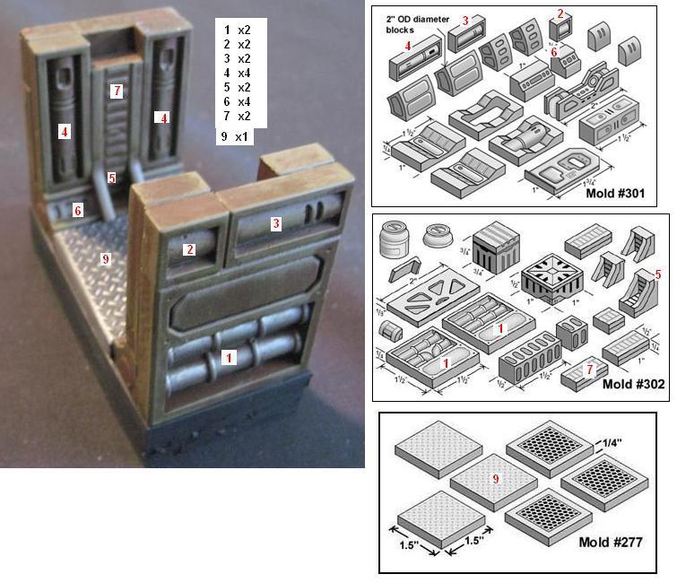

    apres cogitation, voici 2 photos histoire de se faire une idée
    des element necessaires. je n'ai decortiqué qu'un couloir 1 dalle
    et une piece 3x3. ca suffit pour se faire l'idée des elements necessaires.
    Projet Space Hulk 3D Hirst-Room-parts-01
    Projet Space Hulk 3D Hirst-Room-parts-02
    resultats:
    8 moules preconisés : 3 incontournables : pour les autres comme on est deja pas
    mal sur le coup on peux les prendre, mais on pourrais en economiser quelques un en
    fabricant les pieces manquantes. (je vais bosser sur des dalles).
    # 270 --------- une seule piece utile !
    # 271 --------- une seule piece utile !
    # 272 --------- des dalles : incontournable
    # 273 --------- des dalles tuyaux pas vraiment necessaire mais sympa !
    # 277 --------- uniquement 2 modeles de dalles (on peux s'en faire !)
    # 301 --------- incontournable
    # 302 --------- incontournable
    # 303 --------- une seule piece utile !
    en + : (option) pour Eric ! Very Happy
    # 320 -------- des tuyaux
    # 321 -------- encore des tuyaux.
    bye racleg

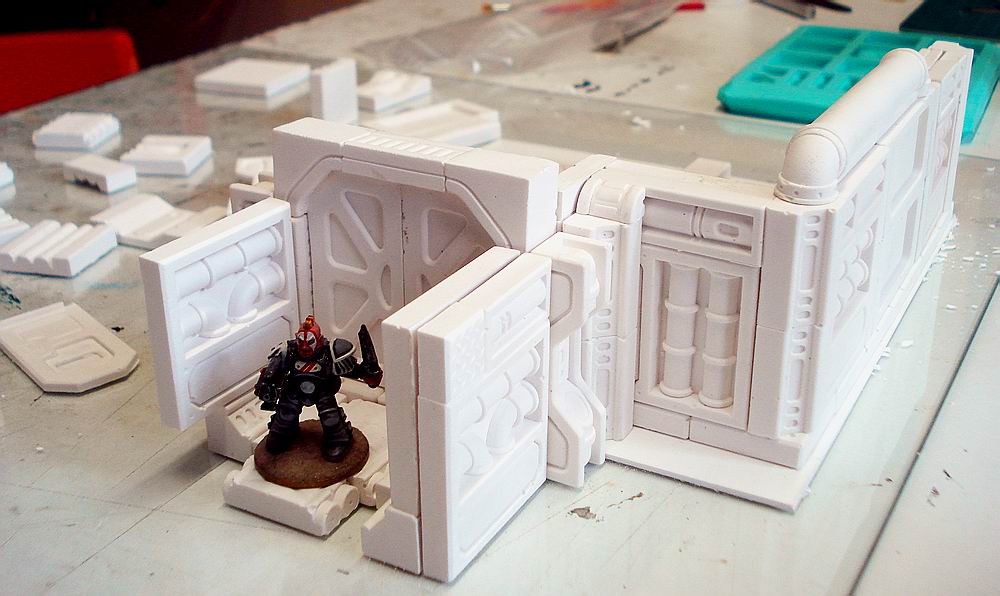

    2 photos des quelques essais de montage que j'ai effectué.
    Projet Space Hulk 3D Space-hulk-01
    Projet Space Hulk 3D Space-hulk-02
